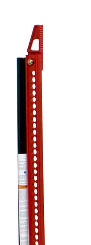

Ja sicher mit Kompressor. Das isch s wichtigste und isch eh debie. De Pris gaht wenn chli luegsch wo. Muess ja nöd neu si, haupsach es funktioniert
De vom Hess isch mind 26cm höch. Mässed mal Eui Höchi bim nä normale Plattfuess.
Offroad chasch en gar nöd bruche.
Hilift isch bim Bus au UNBRUCHBAR! Wo wotsch de Bus lüpfe?
