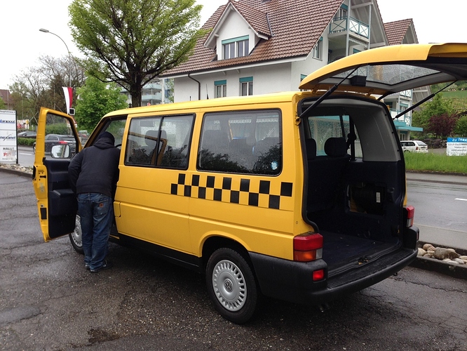

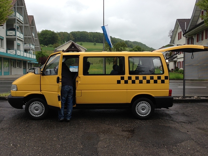

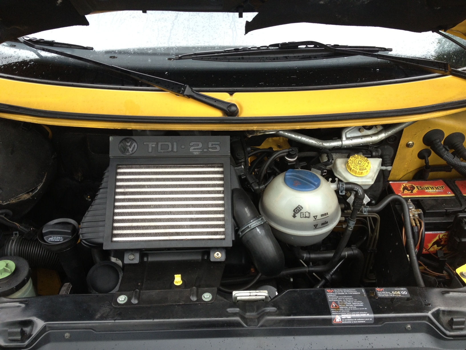

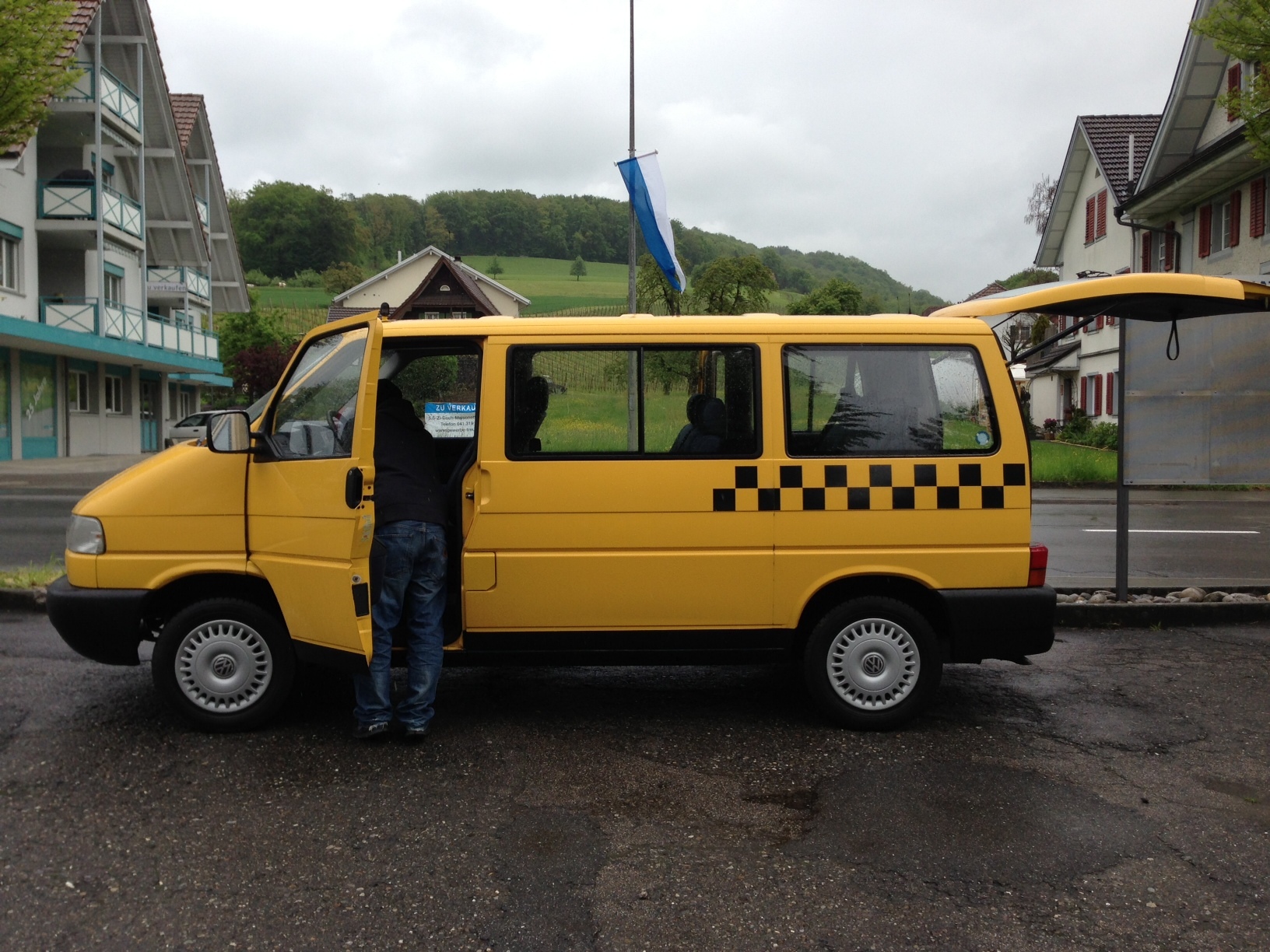

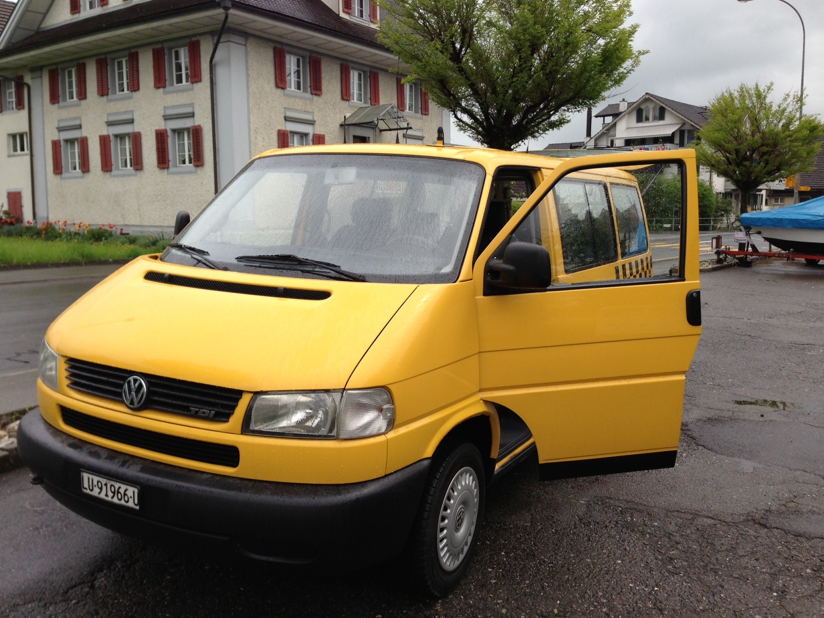

Wir haben uns nach langem hin und her nun entschieden, dass wir uns einen Bus kaufen möchten. Natürlich möchten wir ihn dann noch zum Camper ausbauen. Nach langem Suchen, haben wir einen passenden Bus gefunden. Es ist ein VW T4 2.5 TDI mit Automatik Getriebe. Er hat 132000 km drauf und wurde am 8.2000 erstmals eingelöst. Er wirde frisch ab MFK (13.3.2013) verkauft. Zahnriemen wurde bei 80000 km ersetzt, Bremsen wurden auch gemacht und der Automatenservice wurde vor zwei Wochen gemacht. Er ist aus erster Hand und wurde hauptsächlich auf dem Flughafen Zürich genutzt. Dazu gibt es einen kompletten Ausdruck der verschiedenen Services, die gemacht wurden (etliche A4 Seiten), seit 2005. Der Bus wird ohne Garantie verkauft. Der Bus soll 9400.- kosten. Ich kenn mich nicht wirklich mit Autos aus und wollte fragen, ob ihr irgendwelche Tipps habt, auf was ich noch achten muss. Wie findet ihr dieses Angebot? Der Bus hat kein Serviceheft! Der Verkäufer sagte uns, dass sie dies am Flughafen Zürich anders gehandhabt haben. Eben mit diesem Ausdruck aus dem Computer. Grundsätzlich machte uns der Verkäufer keinen unseriösen Eindruck.

Ob der Preis gerechtfertigt ist oder nicht ist schwer zu sagen ohne Typ und Bilder.
Was ich mir gut überlegen würde ist der Automat welcher doch als sehr anfällig gilt beim T4 und nicht ganz billig zu wechseln ist.

Aber die Farbkombo finde ich super! :smile:

Für einen Multivan wäre der Preis wohl gerechtfertigt. Auf den Bildern sieht mir das aber eher nach Caravelle aus. Die Bilder zeigen allerdings kaum was vom Innenraum, daher nur eine Vermutung. Bei weniger beliebten Ausstattungen, würde ich mir den Preis vor allem mit den Problemen des Automatikgetriebes gut überlegen. Es sei denn, du möchtest/brauchst zwingend ein Automatikgetriebe.
Das Automatikgetriebe in Verbindung mit dem TDI ist, wie bereits erwähnt, nicht besonders haltbar. Das hohe Drehmoment des TDI ist für das Getriebe zu viel. Wenn bei 130’000km noch das erste Getriebe verbaut ist, solltest du beim Kaufpreis bedenken, dass in naher Zukunft auch ein neues Getriebe nötig sein könnte. Der Kurzstrecken-Betrieb auf dem Flughafen-Gelände könnte dem Automatikgetriebe das Leben erleichtert haben. So wurde doch selten über längere Dauer viel Leistung gefordert (wie z.B. Bergpässe oder Autobahn), so dass die Temperatur wohl meistens im Rahmen blieb. Ansonsten gibt es aber Angaben zur Laufleistung von 80000km bis 120000km bis eine Überholung/Austausch nötig wird.

Stimmt, es ist VW T4 Caravelle! Fällt mir grad ein, dass der Mechaniker das gesagt hat. Vielen Dank für die Infos.
