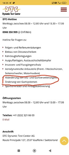

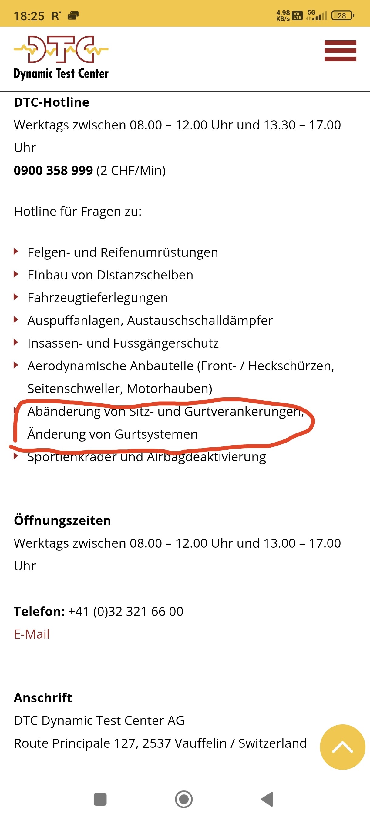

Ich habe bei der DTC dies gesehen, werde dort mal eine Anfrage machen.
Ich würde zu allererst trotz allem mal die AMAG anschreiben.
Dies habe ich schon gemacht. Die haben mir gesagt das es nicht geht, wenn dann pber DTC oder Fakt
