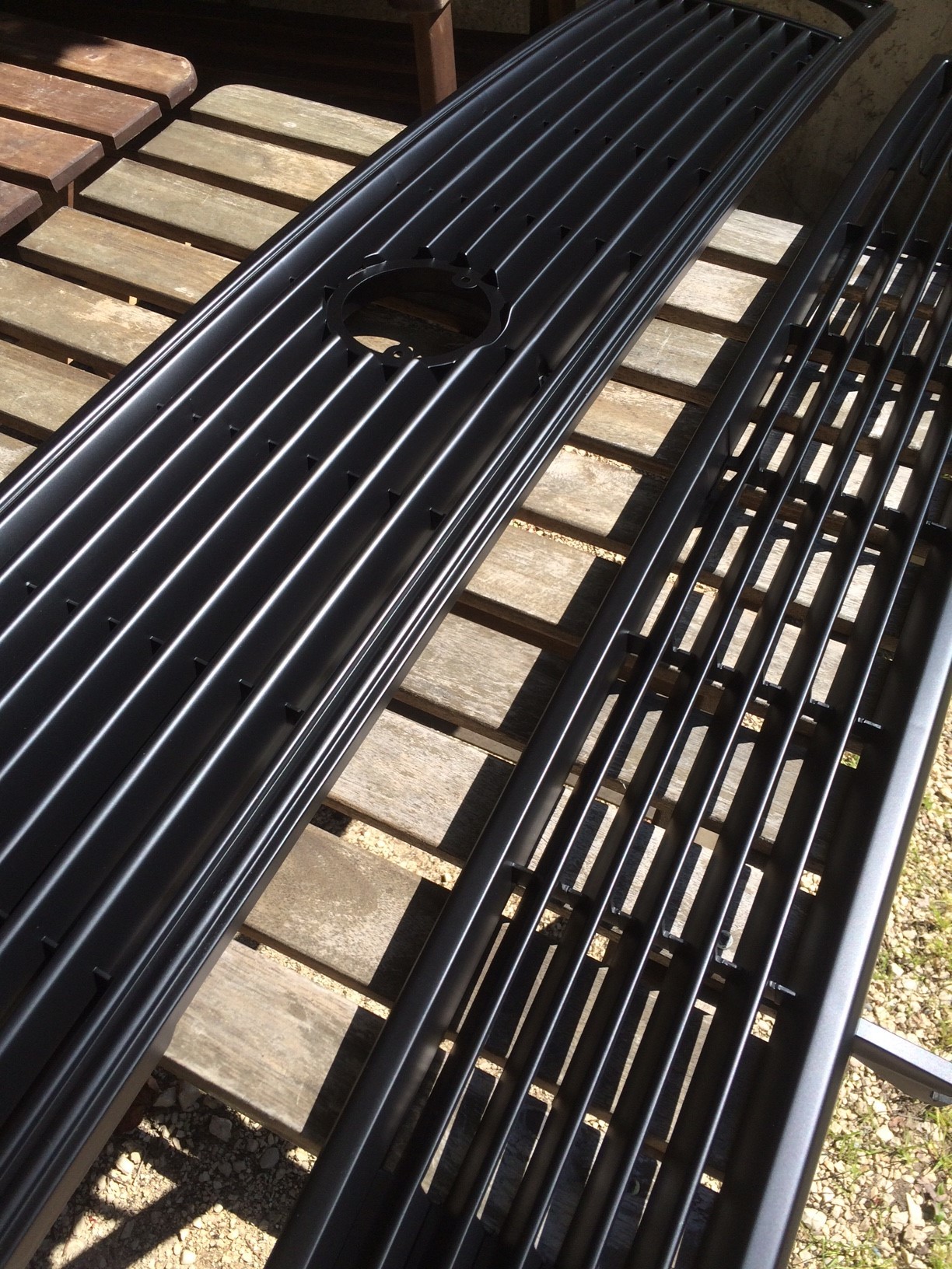

Mich würden mer Details auch interessieren.
Okay dann mal hier die Details dazu:
Ich habe alle zu Lackierenden Teile mit Wasser und Spüli vom Dreck befreit und anschliessend trocknen lassen.
Dann gings mit Nassschleifpapier 600er-Körnung dran: Alles brav anschleifen um eine gleichmässige Oberfläche zu erhalten.
Zur Lackierung habe ich bei metallischen Teilen Schwarz Matt aus der Dose genommen: http://tinyurl.com/jrzwhgs
Bei den Kunststoffteilen gibt’s dasselbe speziell für Kunststoffe sodass man nicht zuerst Haftvermittler auftragen muss: http://tinyurl.com/jsnxc38
Auf Klarlack habe ich verzichtet da ich es bewusst matt halten wollte.
So habe ich anschliessend 2-3 Schichten auf jedem Teil aufgetragen.
Die Qualität aus der Dose kann ich mit “gut - sehr gut” bewerten, war einfach zu verarbeiten. Wichtig ist ja einfach das man nicht zu viel aufträgt um unschöne Farbläufe zu vermeiden. Lieber noch eine Schicht mehr nachdem alles getrocknet ist…
Ich denke das kriegt jeder zu Hause auch so hin.
Nun bin ich in etwa gleich gross gespannt wie ihr wie sich die Haftung dann im Alltag bewährt

Eine andere Option wäre PlastiDip, ich habe von diversen Seiten gehört das dies bei der Türgriff-Beanspruchung erstaunlich gut hält.
Danke für die ausführlichen Infos.
Gut zu wissen. Mein Grill hat auch längst eine Aufhübschung verdient.

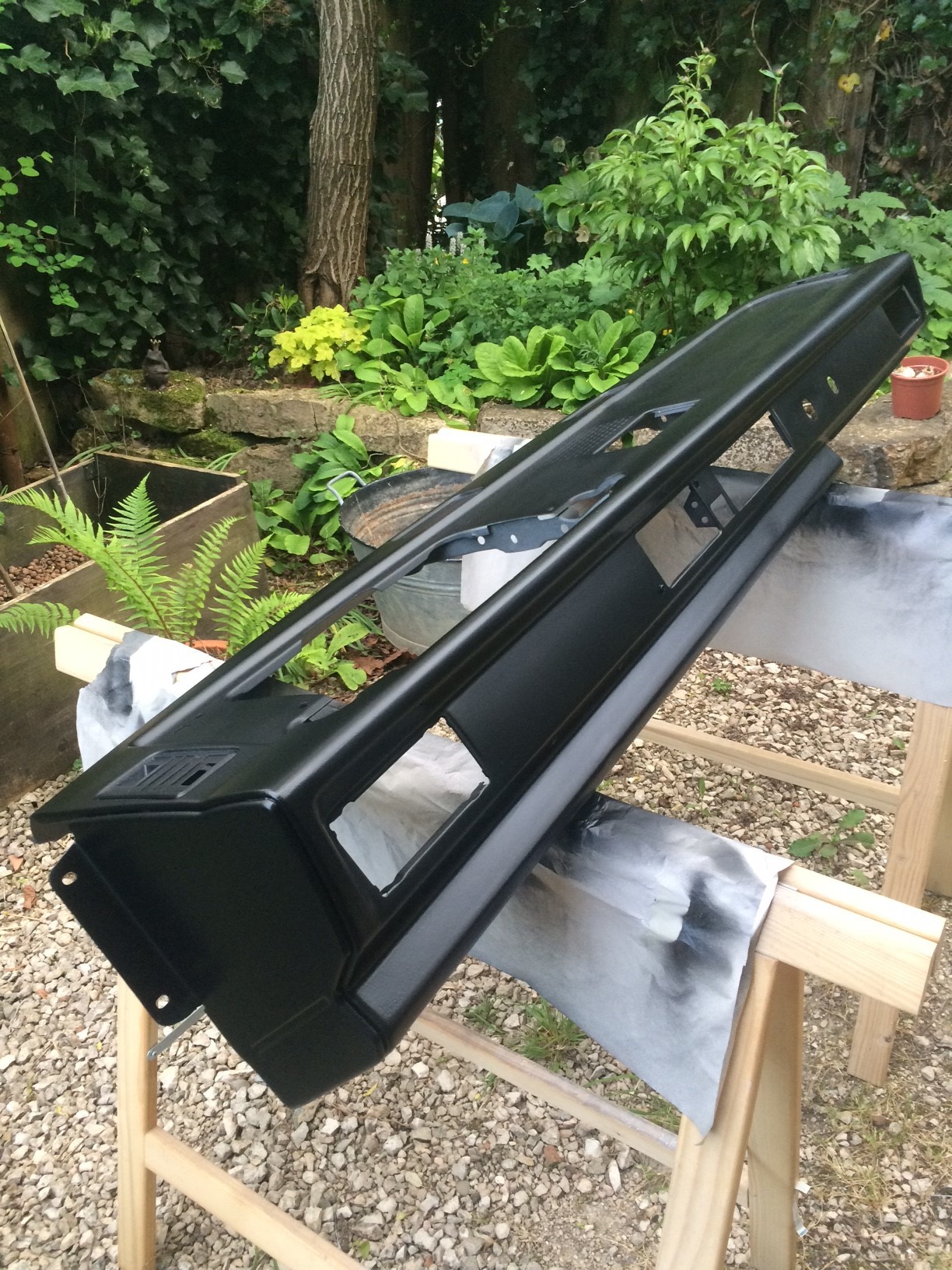

Auch das Armaturenbrett ist wieder einbaufähig.
Neue Löcher für Zigarettenanzünder und USB-Steckdose gebohrt:
Diverse Stellen gespachtelt:
Geschliffen:
Gefüllert:
Und schlussendlich dosenlackiert:
Aufgrund der Vorgeschichte sind nach wie vor Spuren zu sehen, aber nun ist’s auf jeden Fall besser als im Ursprungszustand.
