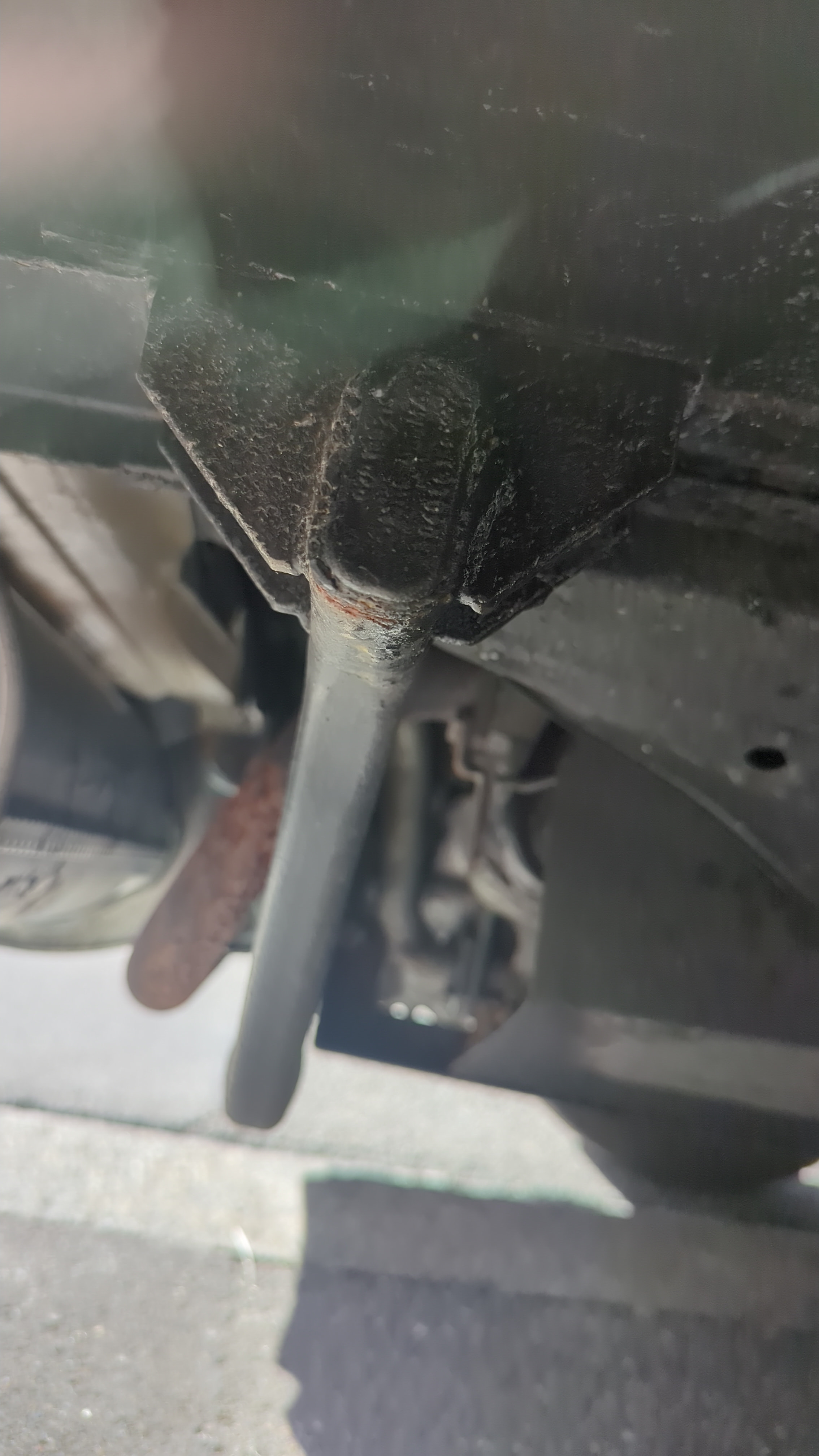

Hallo zusammen,
bei meinem T3 mit 2.1 WBX tropft an der Stelle auf dem Foto Wasser bzw. leicht ölige Flüssigkeit herunter. Der Tropfen bildet sich an dieser Halterung unter dem Motor, vermutlich läuft es aber von weiter oben herunter?
Bisher festgestellt:
  • Flüssigkeit wirkt wie Wasser mit leichtem Ölfilm
  • Umgebung etwas ölig
  • keine eindeutige Quelle von oben sichtbar
  • Motor läuft normal
Hat jemand das beim WBX schon gehabt bzw. erkennt die typische Ursache anhand der Stelle?
Danke euch!
Hallo Cabu
Tropft das im Stand? Oder immer erst nach einer Fahrt?
Motoröl oder Kühlflüssigkeit kann es nicht sein.
Sofern du keinen Syncro und/oder keinen Heckscheibenwischer hast, muss das Regenwasser oder Hohlraumschutz sein.
Ciao Jörg
Danke für deine Antwort. Es tropft eher nach einer Fahrt. Einen Syncro oder Heckscheibenwischer habe ich nicht. Ich werde es mal genauer beobachten.
Der Verlauf war wie folgt: Regenfahrt, dann eine Woche in der Garage, danach ca. 1.5 Stunden gefahren, geparkt und anschliessend leichte Flüssigkeit am Boden nach dem Parken festgestellt.
Liebe Grüsse
Carol
Hallo Carol
Ah okay ja dann ist es Regenwasser.
Das Regenwasser läuft hinten bei den Ohren (die schwarzen Kunststofföffnungen zuhinterst oben) rein und unten wieder raus. Und Wasser geht halt in jeden Hohlraum. Das kommt dann mit der Zeit wieder raus.
Alles okay soweit also :slight_smile:
GRuass Jörg
Ciao Jörg
Super, vielen Dank. Dann kann ich also wieder ruhig schlafen .
Lg Carol
