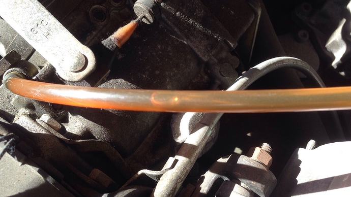

Hast du Luftblasen in der Diesel-Leitung zur Einspritzpumpe? Wie alt ist dein Dieselfilter?
Gruss Rafael
Das weiss ich leider nicht, vermutlich zu alt :frowning:
Ich werd morgen bei tageslicht nochmals einen blick rein werfen.
Kontrolliere, ob in der transparenten Leitung zur Einspritzpumpe Luftblasen sind. Am besten mit einer zweiten Person bereits während dem Startvorgang.
Zusätzlich solltest du beobachten, ob Rauch (blau, schwarz, grau oder weiss) sichtbar ist, wenn der Motor nicht richtig läuft.
Wenn der Dieselfilter schon älter ist, würde es bestimmt nicht schaden, diesen zu tauschen.
Gruss Rafael
Ok, ich schau morgen mal nach den Blasen.
Filterwechsel muss ich schauen ob ich einen auf die schnelle auftreiben kann…
Danke schon mal für deine Tipps!
Alex
Sieht definitiv nach Luft im System aus.
Was run? “System entwässern” finde ich im buch… Ob das auch geht?
Alex
Kommen denn auch ständig neue Luftblasen nach?
Ich würde schauen, ob die Leitungen irgendwo beschädigt (geknickt oder durchgescheuert) sind (Vorlauf-, Rücklauf- und Leckölleitungen kontrollieren). Meistens liegt es aber an undichten Anschlüssen am Dieselfilter oder am Filter selbst. Wenn der Filter verstopft, steigt der Unterdruck im System, was Luftlecks begünstigt.

So eine kleine Blase habe ich bei meinem JX im Stand immer und der läuft einwandfrei.
Siehst du auch Blasen wenn der Motor läuft / schüttelt?

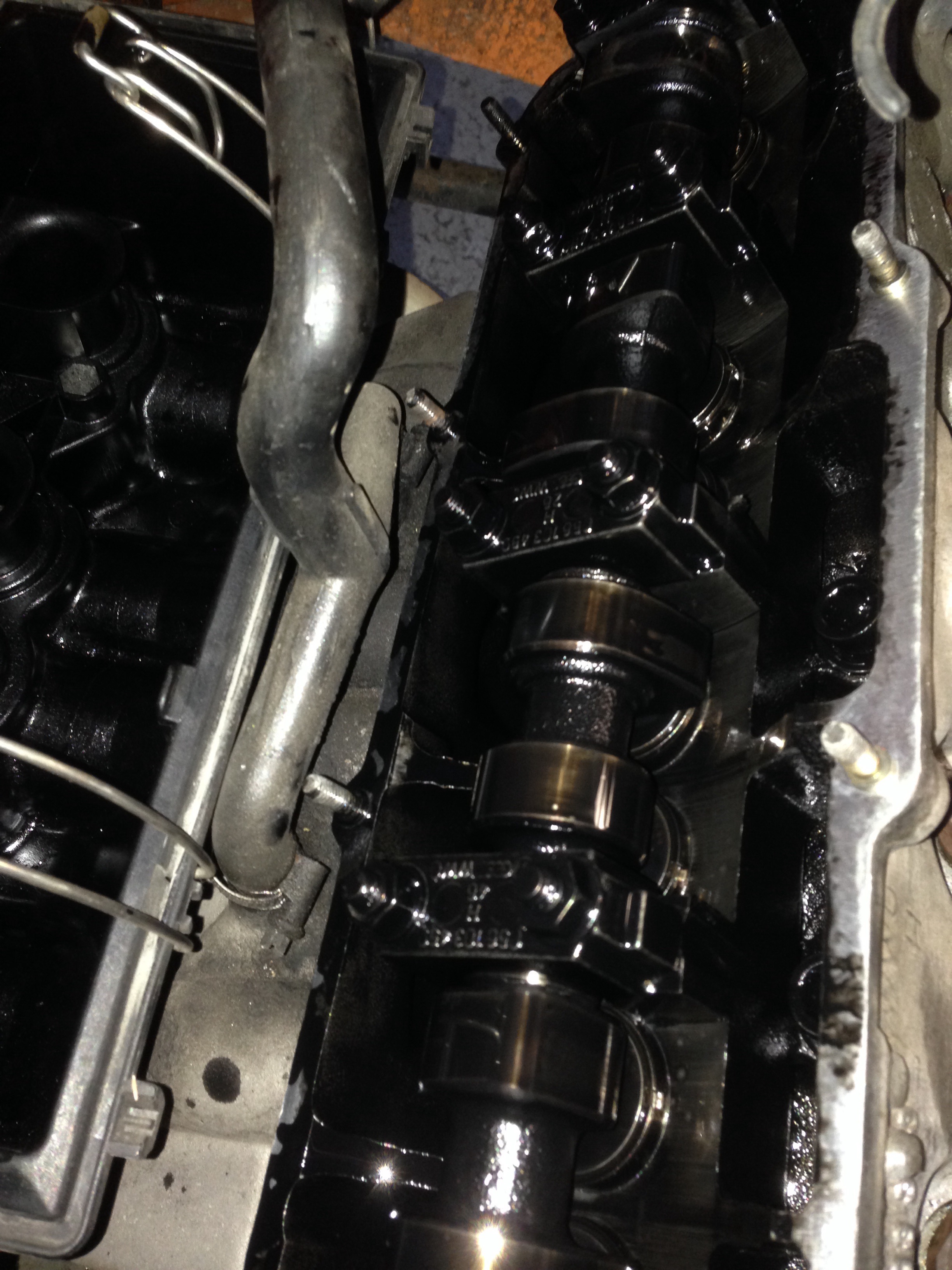

Nun habe ich etwas Zeit gefunden und konnte mit meinem Vater das Problem ausfindig machen.
Das Ventilspiel stimmte überhaupt nicht mehr. (Sollte man ja eigentlich regelmässig prüfen…)
Es mussten also andere Ventilspiel-Einstellplättchen rein und nun läuft er noch besser als vor der Bemerkung des Leistungsverlustes.
