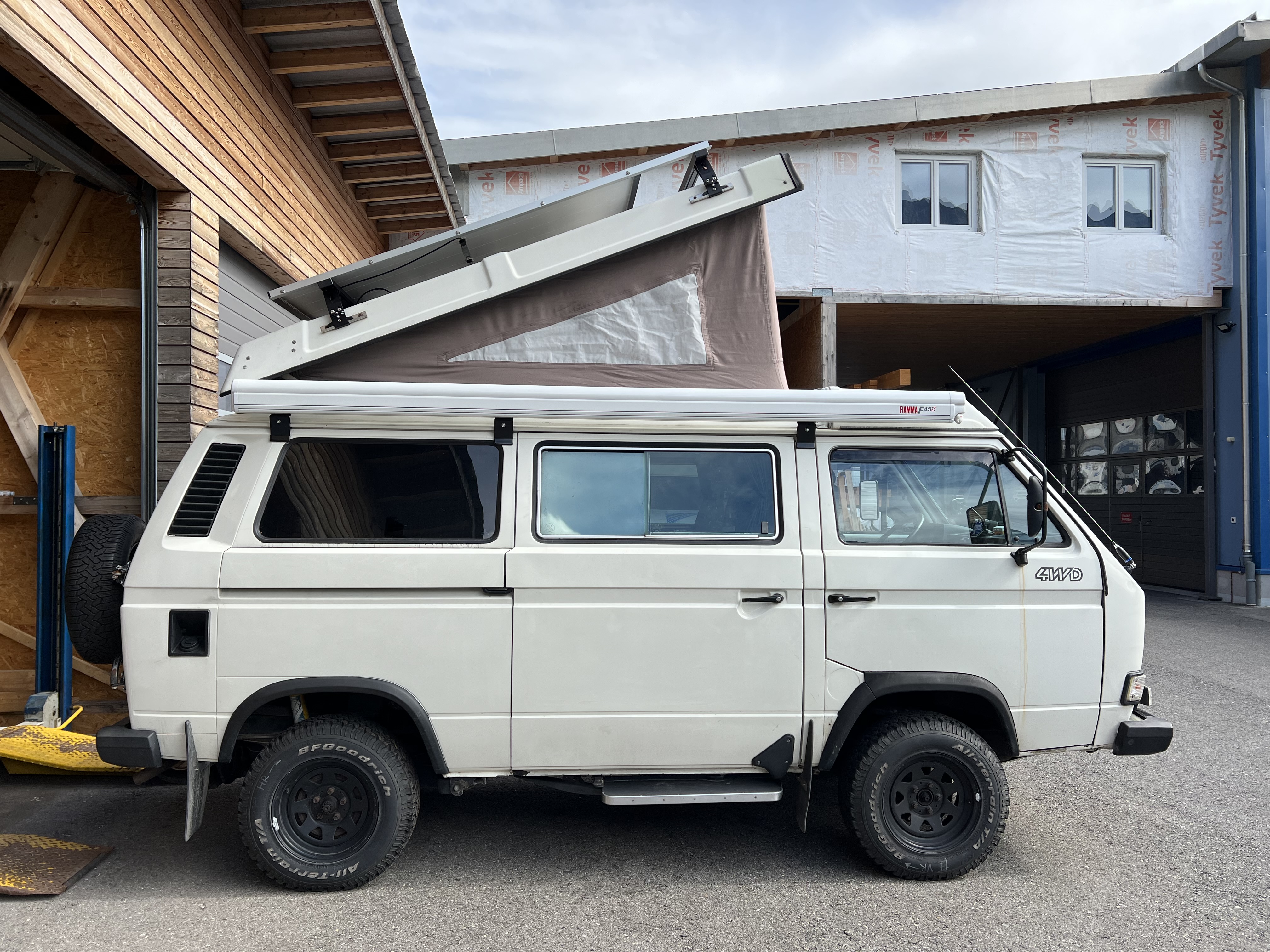

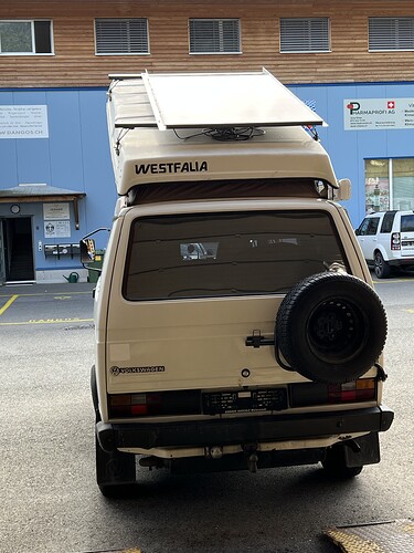

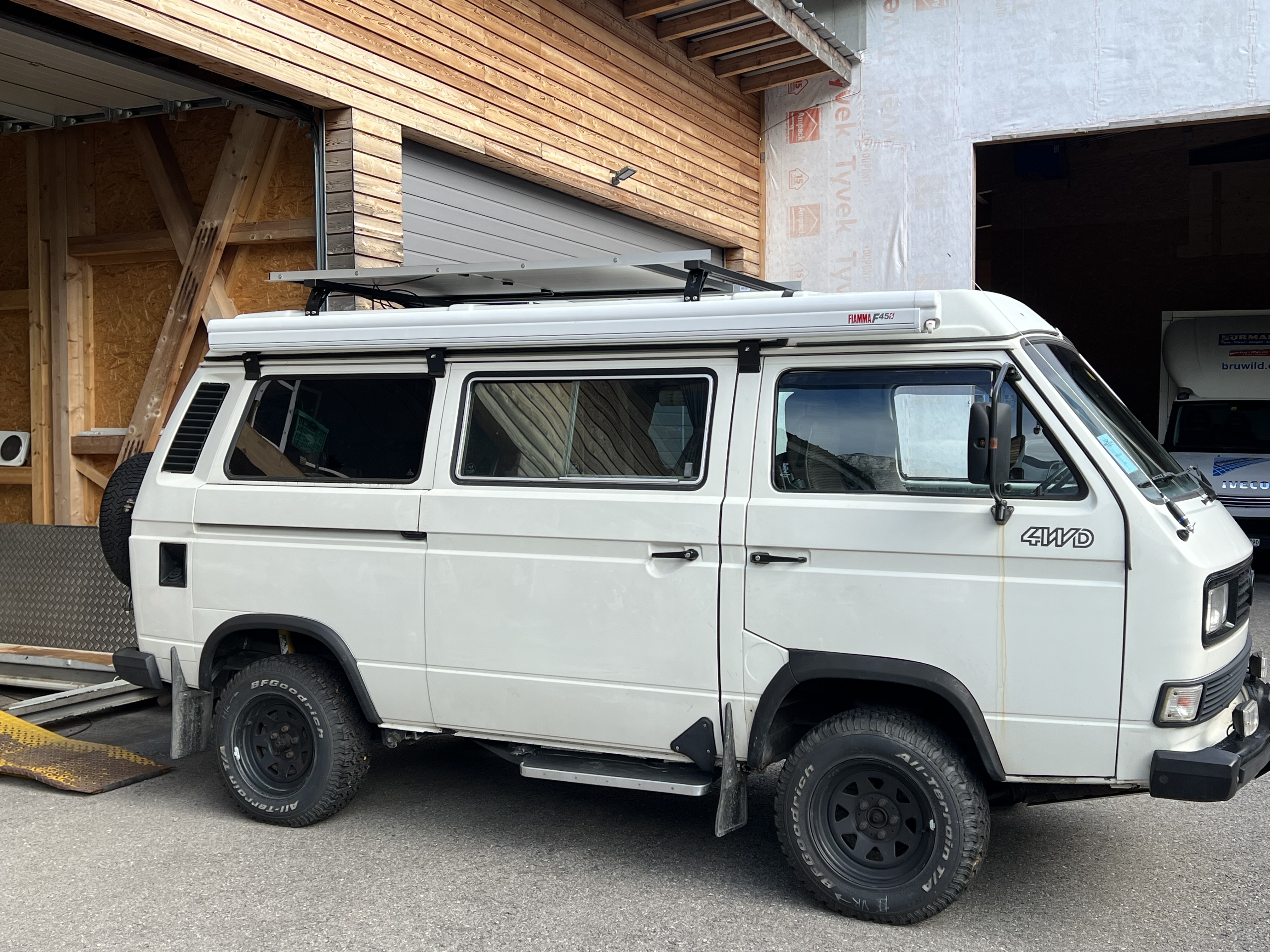

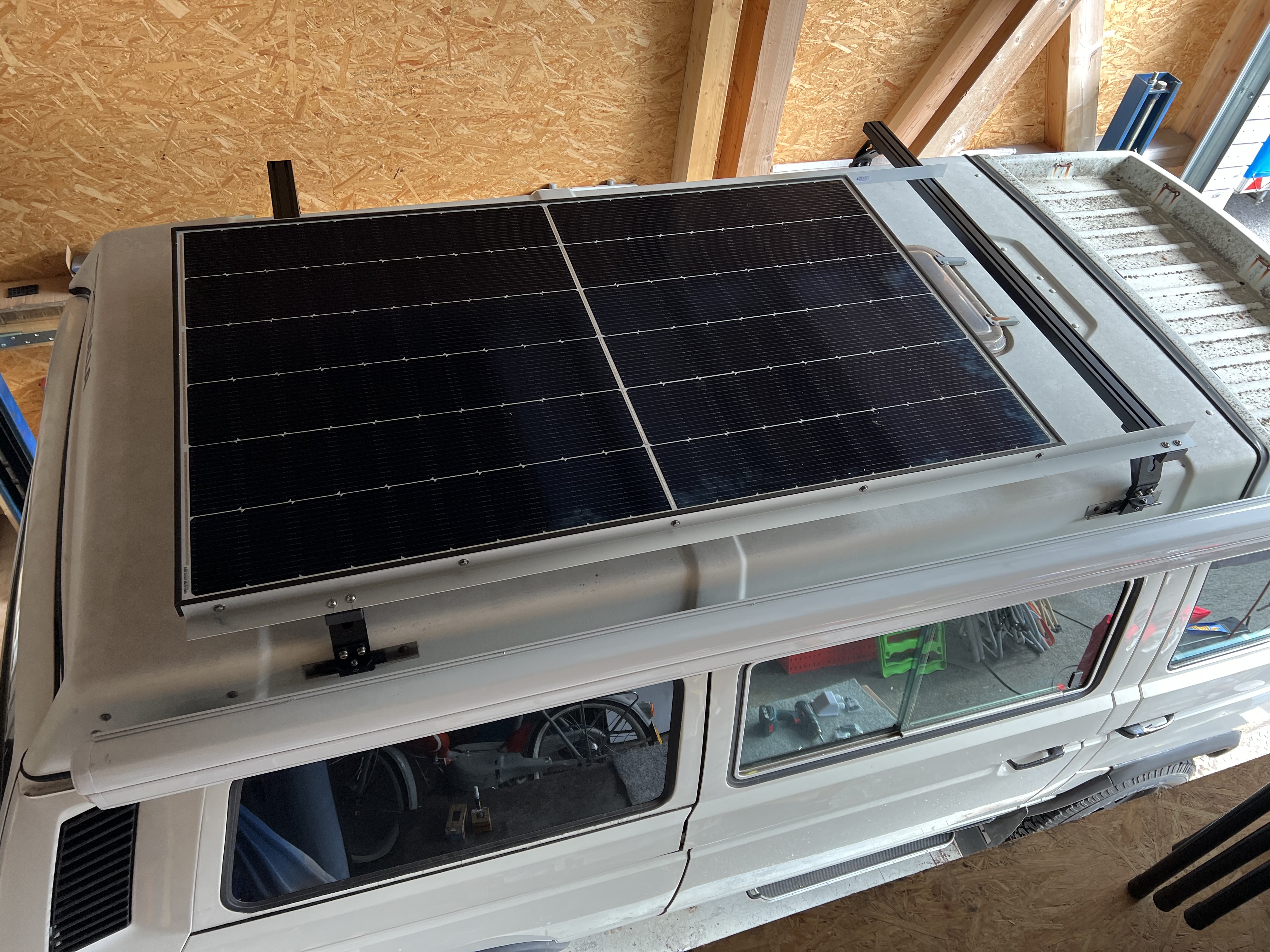

Ich habe mir ein grosses Solarpanel aufs Dach geschraubt. Muss ich noch vorne einen Windabweiser machen oder geht das so?

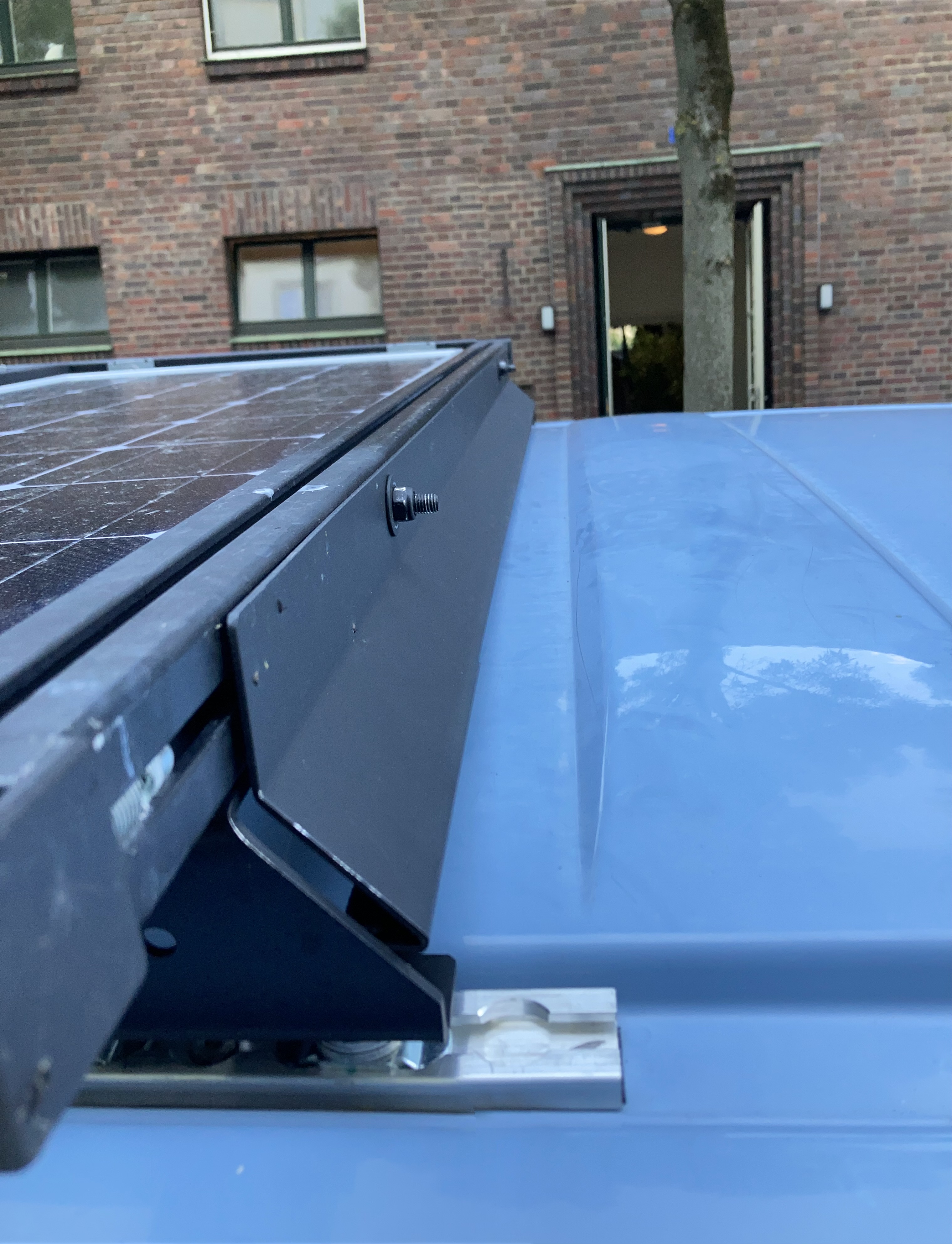

Ich hab mir ein Winklebelch abbiegen lassen. Bei der ersten Testfahrt auf der Autobahn fing es an zu dröhnen.
Danach kein mucks mehr
Ich denke das werde ich bei mir auch machen.
Vielen dank für den Tip
