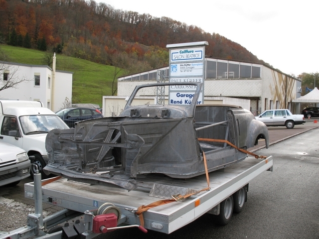

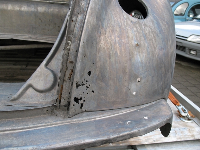

nachfolgend noch 2 bilder von der abgelaugten karrosserie. eine bessere ausgangsbasis für eine perfekte restauration ist kaum möglich. auf dem zweiten photo ist gut zu erkennen, wie eine rostige stelle nach dem bad aussieht. vorher waren dort kein löcher, dafür aber kein bischen rost mehr.
