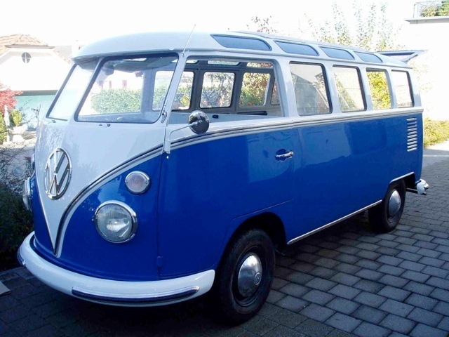

Ein Traum wurde wahr - zu meinem T5 4Motion California gesellte sich dieses WE ein 46 Jahre älterer Kumpel. Mit dem T1 Samba JG 63 schliesst sich mein Bulli-Kreis, der nun seit 35 Jahren alle T’s durchlebte. Der T1 blieb bis heute das Objekt meiner Begierde. Mehr Photos folgen demnächst in meiner Gallerie.
Nun steht steht er also da, seriös renoviert und vorbereitet für einen Camper-Ausbau. Mein Ziel ist, ihn als 9-Plätzer vorzuführen und eine einfach umzubauende Campingeinrichtung herzustellen (Bodenbrett, Kühlbox, Standheizung, ist bereits da und z.Z. montiert. Dazu kommen - Westfalia Sitz-Schlafbank, Tisch, Kästchen mit Kocher und Stauraum - fertig! Denn “Luxuscampen” kann ich ja mit dem T5 Cali!

:open_mouth: Gratuliere zu Deinem Schmuckstück \:D/

hey, recht herzliche gratulation zu deinem samba-schmuckstück!
schöner bus :top :top

Schöner Samba hast Du da…betreffend Deinen fragen zu den Sicherheitsgurten: Es besteht keine Gurtpflicht mit diesem Jahrgang! Wegen den Sitz im alg. Rate ich Dir ab eine Klappbank zu verbauen…Originalität ungetreu!

Gratulation zu deinem Samba.
Bei so einem teuren Fahrzeug würde ich nichts basteln oder gesagt Verbbasteln, las alles Original und mach keine Gurten rein für die Mfk du kannst sie immer noch nachträglich reintun, für Veteran Bus alles alles Original sein,es darf nichts am Bus und im Bus sein, das es zu dieser Zeit nicht gab. zb CD Player…
Camper als Veteran konnte ich nicht machen, Da ich mit ihm auch in die Ferien wollte, mit einem Veteranen-Bus darfst du nicht in die Ferien. Das ist das selbe, wie wenn du mit einem Veteranen Traktor auf das Feld gehst um zu Ackern.
Veteranen haben auch nachteile.
Lass den Bus so wie er ist, so wie er gebaut wurde :top :top :top :top :top :top :top :top
