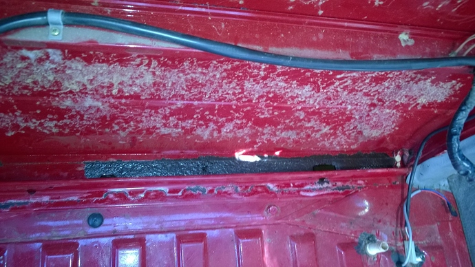

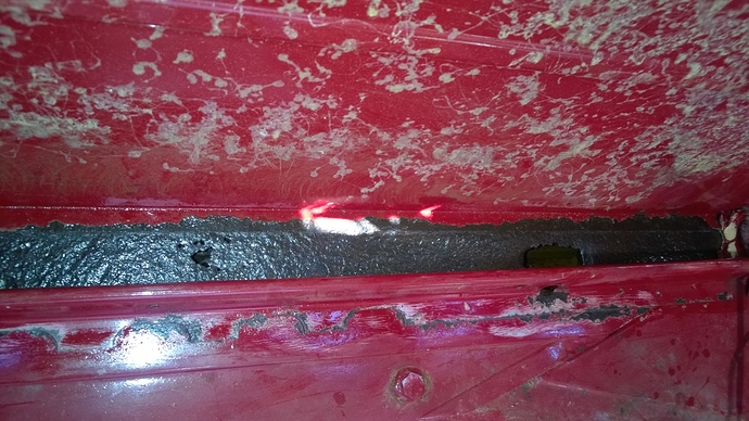

ich bin gerade dabei, unseren Joker zu entrosten.
Hinter der Küche kam einiges zum Vorschein. Wie man so liest, ist dies ja bei vielen so.
Was nun aber dagegen zu machen ist, bleibt mir auch nach einigem Nachforschen unklar. Mir scheint es gibt zwei Möglichkeiten: Entweder ganzer Aussenschweller ersetzen oder einfach innen das gammlige Zeug rausschneiden und nur dort ein neues Blech einpassen (So weit ich das momentan sehe, ist er innen noch ok und wirklich von der Küche her durchgerostet) .
Kann mir jemand sagen, was sinnvoller ist? Darf man überhaupt am Schweller rumbasteln?
Ich bin dankbar für Erfahrungen und Vorschläge!
Besten Dank!

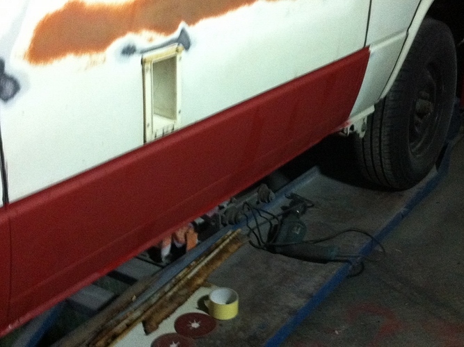

Sehe ich das richtig, dass du hier so ein “Schweller inklusive Seitenwand”-Reparaturblech verbaut hast. Also der Falz, der bei mir rostig ist, nicht mehr existiert? Ist es denn hoffnungslos die Seitenwand zu erhalten und den Schweller als Ganzes (also mit bus-ok.de/T3-Aussenschweller … -251809293) zu ersetzen?
Danke.
Dann beisse ich halt auch in den ganzen sauren Apfel.
Betreffend der Bleche scheint es ja aber dennoch zwei Möglichkeiten zu geben:
Entweder: Den ganzen Schweller (wie im oberen Link) mit dem horizontalen Blech wie original und dann halt ein Teil der Seitenwand selber machen (unterster Teil, evt nur kleines Blech abkannten).
Oder: So wie ich das in den Bildern von Busres sehe (wenn ich mich nicht irre), das Seitenwand/Schweller Reparaturblech und dann wohl ein horizontales Blech anfertigen. Was ist der Vorteil dieser Methode?
Da das Rep-Blech nur den Falz (Schweller/Seitenwand) antönt und an einem Stück ist kann da nichts mehr Rosten.
Habe sicher schon 20 Küchen-Probleme so repariert und sind alle immer noch Top.
Tipp: Die Lange Kante überlappend mit Karosseriekleber kleben und mit 3-4 Schweisspunkten sichern . der Vorteil ist, kein Verzug der Bleche und Seitenwand und hält bombensicher
Gruss Andreas

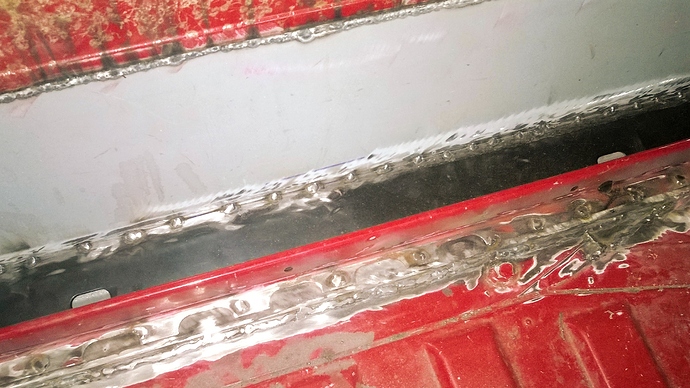

Es geht voran, nun habe ich aber noch eine Frage.
Wie auf dem Bild zu sehen ist, habe ich das horizontale Blech nur an die Seitenwand gepunktet.
Geht das so in Ordnung, oder müsste ich das durchgehend schweissen?
Leider ist hier auch zu sehen, dass ich den Tipp von Busres (oben kleben) nicht anwenden konnte. Es hat nicht recht gepasst und dann habe halt doch die Kante durchgeschweisst.
Merci für die mega schnelle Antwort!
Verzug hält sich ziemlich im Rahmen. Die Naht liegt an der Kante und ich habe versucht, das Blech nicht zu heiss werden zu lassen. Das hat vielleicht geholfen. Mal schauen wie es mit Lack aussieht.
Als Amateur ist natürlich auch mein Anspruch nicht zu hoch.
