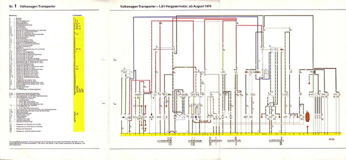

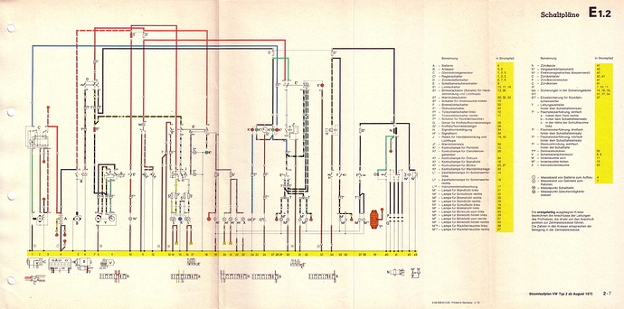

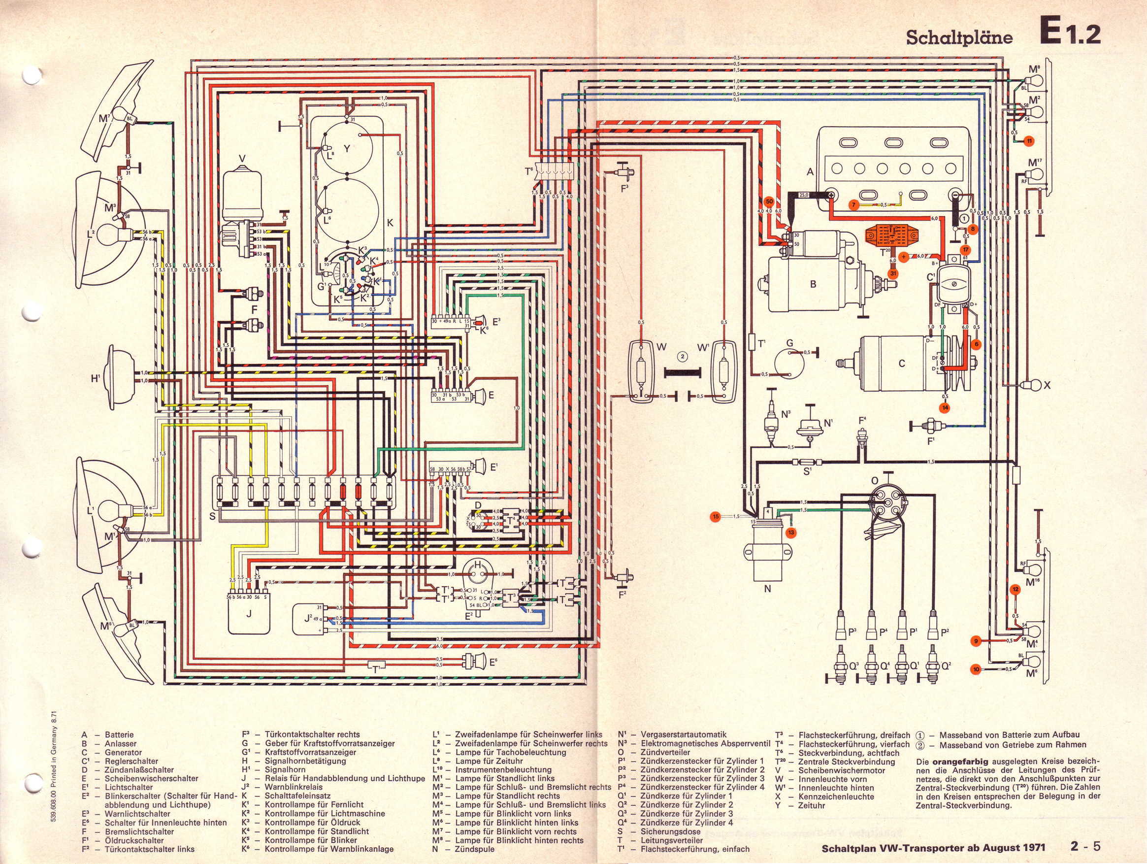

Hallo, normalerweise ist das Signalhorn Massengesteuert :gruebel: , das heist am Lenkstock hat es somit auch nie strom…
beim Horn selber soltest Du aber auf dem einen Kabel Stron haben und auf dem anderen eben nicht.
Habe Dir 3 verschiedene Stromlauflpläne, da ich nicht weis was für ein Bj und Motor deiner hat :stuck_out_tongue:

@T3 Busfahrer: Danke für die Stromlaufpläne, mein Bus ist Bj. 79 und hat den originalen 16ooer AS Motor drin. Stromlaufplan hatte ich schon, aber ich komme damit irgendwie nicht klar. Ich sehe darauf wo der Strom durchfliessen sollte, aber ich finde nicht heraus wo er unterbrochen wird.
Die beiden Kabel führen von der Hupe durch den Wagenboden ins Innere. Leider sind die Kabel in einer Isolierung und ich kann die einzelnen Kabel nicht mehr verfolgen. Auch wenn ich beim Hupenknopf starte kann ich nicht herausfinden welches Kabel von der Hupe kommt, da unten an der Lenkstange drei Kabel rauskommen. Aber welches für die Hupe da ist finde ich nicht heraus.
Wie weiter?
