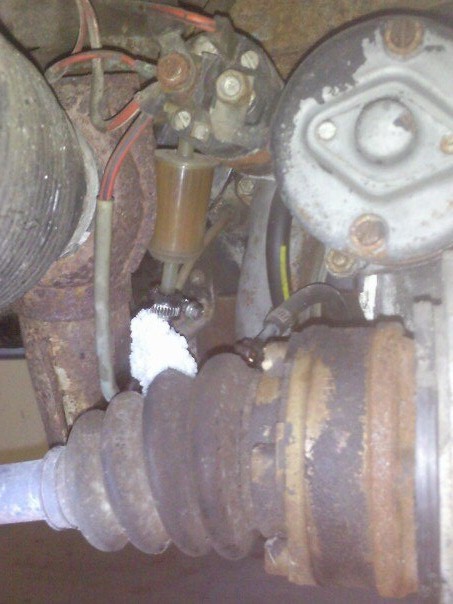

Ich habe heute folgendes bei meinem VW Bus T2 in der Tiefgarage bemerkt…
Entweder verliert er Benzin/ oder Oel / oder Kühlerwasser… wobei es am ehesten nach benzin riecht.
Ich denke auf dem Foto ist es gut erkennbar, aus welchem behälter es kommt… direkt da wo es tropft, bildet sich dann so eine weisse konstanz, fast wie schnee… ^^ (frohe Weinachten sag ich da nur) …
Ich hoffe, es hat jemand einen Tipp für mich!
Danke Euch!
Wenn du einen T2 hat , müsste es ein Luftgekühlter sein, was hat denn dein Bus für einen Jahrgang?
Wenns nach Benzin riecht, würde ich vorsichtig sein mit Fahren, nicht, dass er dir abfackelt.
Am besten jemanden beiziehen, der sich auskennt. So Ferndiagnosen aufgrund von Fotos
sind etwas unsicher.
Gruss, Manu
Ja, sieht nach Benzinfilter aus…
Ich würde den Filter und ev. die Schläuche (Wenn sie spröde sind) gleich ersetzen und wie schon geschrieben den Schlauch ein wenig weiter drüberschieben und die Schlauchbride gut festziehen.
aber vorsicht beim schlauch weiter drauf stecken. die dinger brechen leicht <img src="/uploads/default/original/1X/899b2c331f8cc02517f77948602974610a95f952.gif" width=“22” height=“16” alt=":-"" title=“Whistle”/>
[quote=“mukulel”]Ja, sieht nach Benzinfilter aus…
Ich würde den Filter und ev. die Schläuche (Wenn sie spröde sind) gleich ersetzen und wie schon geschrieben den Schlauch ein wenig weiter drüberschieben und die Schlauchbride gut festziehen.[/quote]
