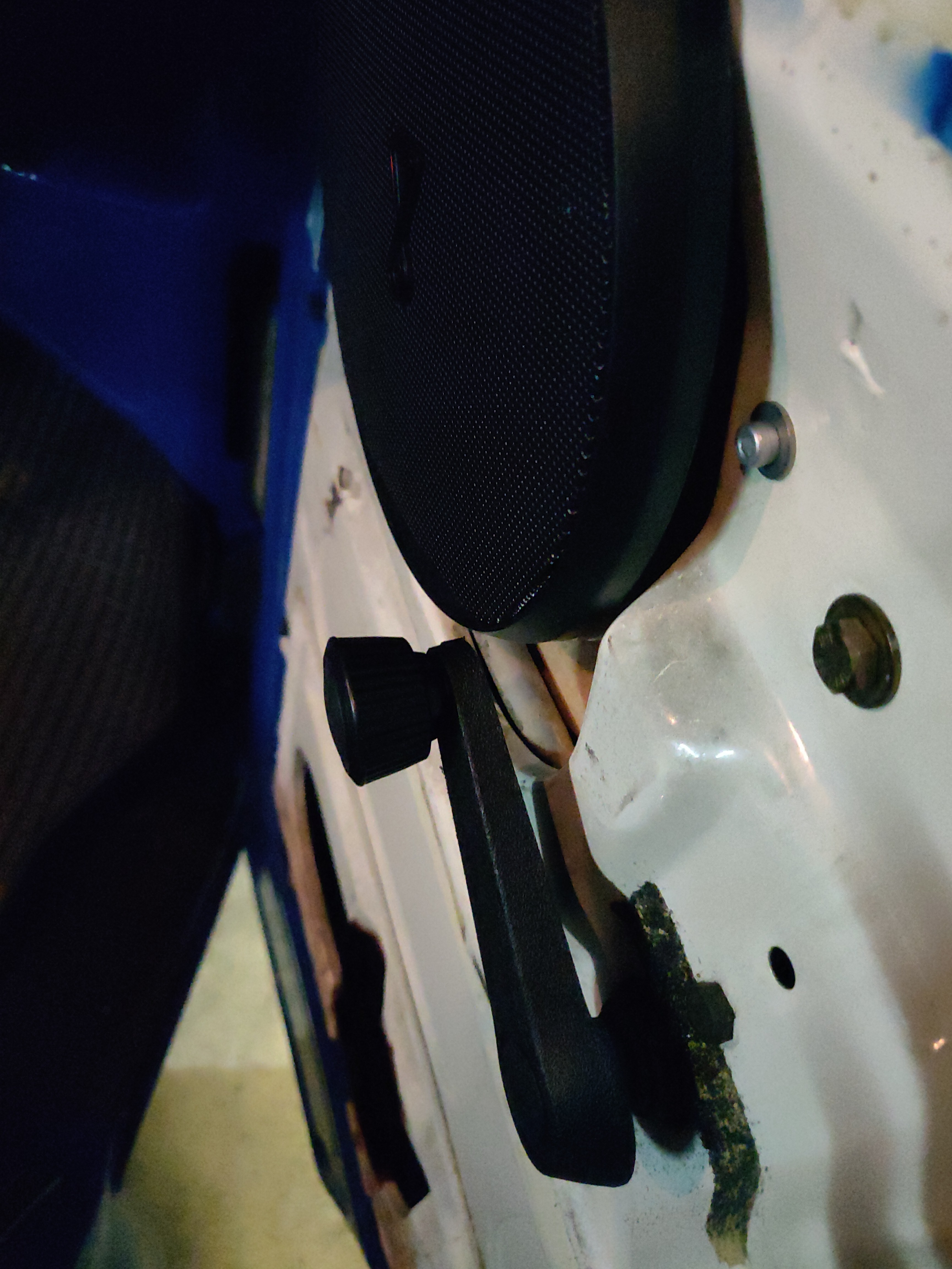

Immerhin mal Zeit gefunden die rechte Seite einzubauen. Die Fenster Kurbel ist die Knacknuss, als der Lautsprecher muss ans Blech und nicht an die Türpappe.
MDF Platte als Halter (im Bild der für links)
Halter rein
Lautsprecher dran (oben direkt ins Blech geschraubt, unten noch unterlegt mit drei Platten übereinander)
Geht gerade mit der Kurbel
Lautsprecher ist unten weiter in der Tür innen, als alles recht knapp
