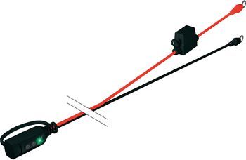

Möchte euch bei dieser Gelegenheit noch auf ein Zubehör aufmerksam machen.
Habe ich ebenfalls im Einsatz und liefert ein ungefähres Bild des Batteriezustandes
auf einen Blick.
Ladezustandsanzeige Comfort Indicator mit Ringkabelschuhen
Batterien brauchen einen ausreichenden Ladezustand damit Startsicherheit und lange Lebensdauer erhalten bleiben. Den Ladezustand festzustellen und jederzeit für den Anwender erkennbar zu machen ist die Aufgabe der neuen Comfort Indicator Ladezustandsanzeigen von CTEK. Einfach und sofort offensichtlich wird über eine Ampelfunktion angezeigt, wie gut die Batterie geladen ist. Optimal ist die Tatsache, dass man einfach jedes XS 800, Multi XS 3600 oder Multi XS 7000 direkt an den Comfort Indicator anschließen kann, um die Batterie wieder auf den optimalen Ladezustand zu trimmen. Die Ampel ist grün bei Ladezuständen >12,85 Volt und wird rot bei Ladezuständen <12,4 V. Damit wird der Tatsache Rechnung getragen, dass Batterien unterhalb von 12,4 V sultfatieren.
Gibts für Fr. 17.95 bei Conrad.

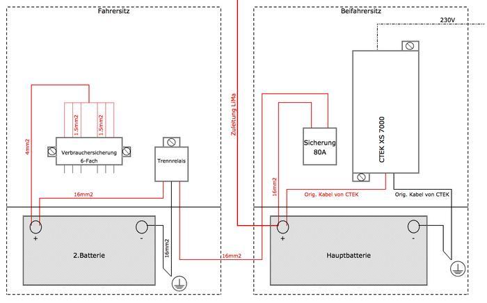

Ich wollte eigentlich das CTEK 7000 fest im Auto undter dem Beifahrersitz montieren an die Hauptbatterie anschliessen und so dann Haupt- und 2.Batterie aufladen.
Kann bzw. darf ich die Kabelschuhe vom CTEK nicht direkt an + / - der Batterie anschliessen?! (Warum darf das schwarze Kabel nicht direkt auf die Batterie?!)

kann mir mal jemand sagen wie ich so ein 3600er hinten im motorraum verbaue und anschliesse? um beide batterien zu laden und angeschlossen am aussenstrom? oder gibts da ne nützlich page?
das interessiert mich auch - fest im Bus installiert und sobald 220 Volt anliegen, lädt es beide Batterien.
ja das funktioniert, habe das CTEK 7000 jedoch erst “temporär” verbaut.
habe aber bereits den neuen Schaltplan mit einem Elektriker der grössere CTEKs
massenhaft verbaut (Feuerwehrfahrzeuge). gezeichnet
Schlussendlich werden beide Batterien geladen sobald man am Strom hängt.
es braucht dann aber irgendwelche Dioden damit keine Rückströme fliessen.
weiters meinte er auch das es von Vorteil sei wenn das Gerät möglichst
nahe an den Batterien sei, wegen dem Spannungsabfall bei längeren Leitungen.
Sobald ich das Material habe kann ich hier posten was für Dioden, Relais etc.
ich verbauen werde und kann dann auch den Plan einscannen.
Gruess Michi

Das ist mein Schema!
So werde ich meine 2.Batterie verkabeln (gem. Autoelekt. Fachmann).
Bis jetzt klappt alles!!! Mache dann mal Fotos wenn alles fertig ist.
Wenn ich CTEK anschliesse an 220V dann sollten beide Batterien geladen werden (gem. Autoelekt. Fachmann).
(Trennrelais ist ein spezielles ca.160sFr.)
Gruss Guido
Wär mal interessant, was das genau für ein Trennrelais ist (vielleicht so ein intelligentes wie Trilobyte mal gepostet hat)? Ein normales Trennrelais interessiert sich ja nicht für das Ladegerät…
Gruss Christoph
ich hab das cyrix bestellt, ich hoffe ich kann bald davon berichten ,-)
siegi
Das Relais nennt sich Ladeverteilrelais, und verbindet von jeder Seite sobald die Spannung über ca. 13.5 Volt ist.
Das kann mit dem CTek mal länger dauern wenn die Batterie sehr leer ist. Aber sobald die voll ist verbindet das Relais wieder.
Werde Bus wenn immer Möglich an 220 anschliessen!
Gruss Guido
