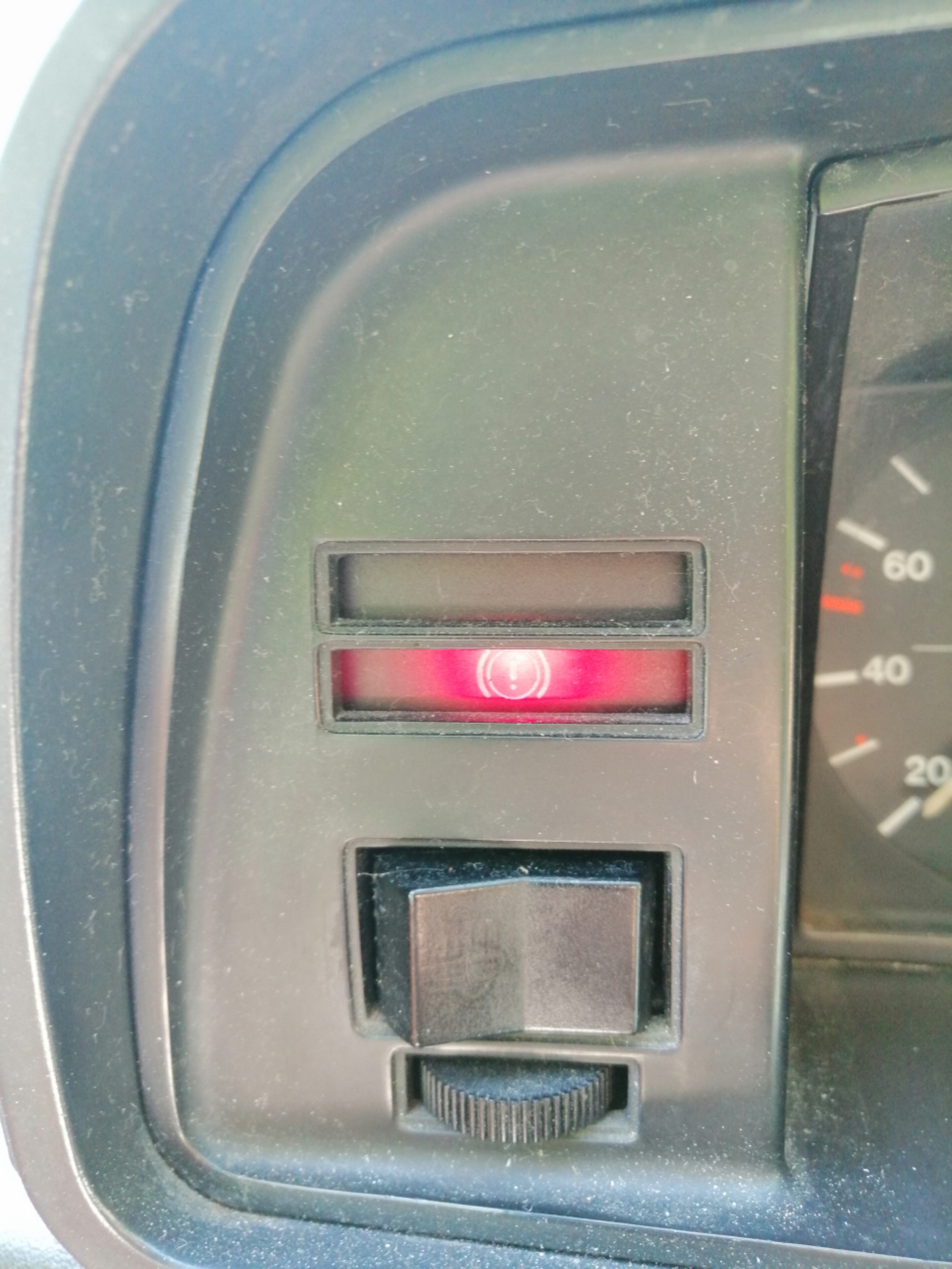

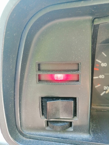

Hallo zusammen,
Wir haben seit kurzer Zeit das Phänomen bei unserem T3 das ab und zu das Handbremssymbol während der Fahrt aufleuchtet. Leuchtet dann für ein paar Sekunden und erlischt wieder. Aufgefallen ist mir das es häufig vorkommt beim Bergab fahren. Aber manchmal auch auf der Autostrasse. Ich tipe auf den Sensor der verrückt spielt oder was meint ihr??
Das ist nichts ernstes oder?? Handbremse ist natürlich nicht festgezogen.
Das komische ist noch das das Symbol nichtmal aufleuchtet wenn die Handbremse angezogen ist.

Das Leuchtet weil du zu wenig Bremsflüssigkeit drin hast- mach mal die Abdeckung vom Tacho weg und kontrolliere den Füllstand…

Das hatte ich auch mal. Zuwenig Bremsflüssigkeit kam bei mir nicht in Frage, mein T3 Bj. 1984 hatte gar kein Sensor für das. Bei mir wars laut meinem Mech ein Wackelkontakt hinter der Leuchte. Konnte mit Kontaktspray behoben werden.

? Die Leuchte ist doch Masse geschaltet.
Falls ein entsprechender Geber vorhanden ist. Sollte der Stand aber tatsächlich zu tief sein, stimmt was nicht oder die Bremsflüssigkeit müsste eh gewechselt werden da älter als 2 Jahre.
