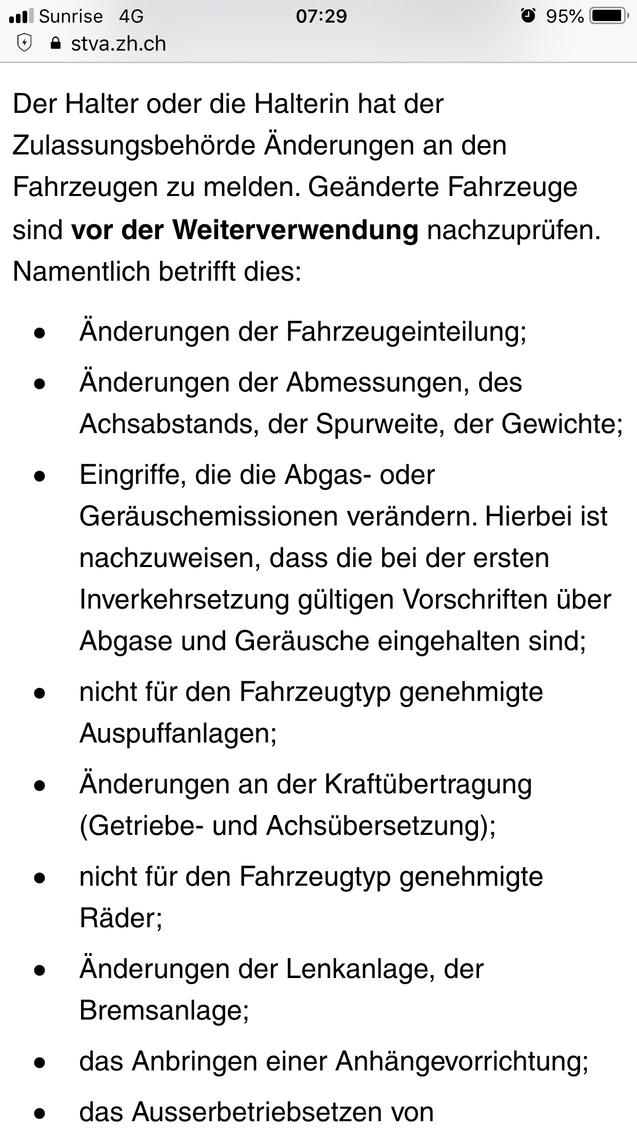

Jetzt gehts los! Ich beginne mich auf den Getriebeumbau auf 6 Gang Getriebe vorzubereiten.
Kann mir jemand möglichst umfangreiche Infos liefern, wie man eine Getriebeänderung in der Ch am besten eingetragen bekommt.
Auf der Website vom Strassenverkehrsamt ZH hab ich diesbezüglich nix gefunden.
Grundsätzlich stellt sich natürlich die Frage: Wer lässt schon ein anderes Getriebe eintragen, das merkt ja niemand. Ich finde ja auch, dass die ewige Eintragerei wo ein Ende haben sollte. Wenn der Prüfer bei der MFK nur geradeaus fährt wundert re sich vielleicht etwas weil der 1. Gang kurz ist, aber das wars dann auch. ABER: stellt euch vor, er sucht den Rückwärtsgang! Spätestens, wenn er herausgefunden hat, wo der jetzt ist, kommts ihm komisch vor…
Bei änderung der Übersetzung müssen Abgsas und Lärmemissionen geprüft werden, diese dürfen nicht schlechter als original werden.
gruss Martin

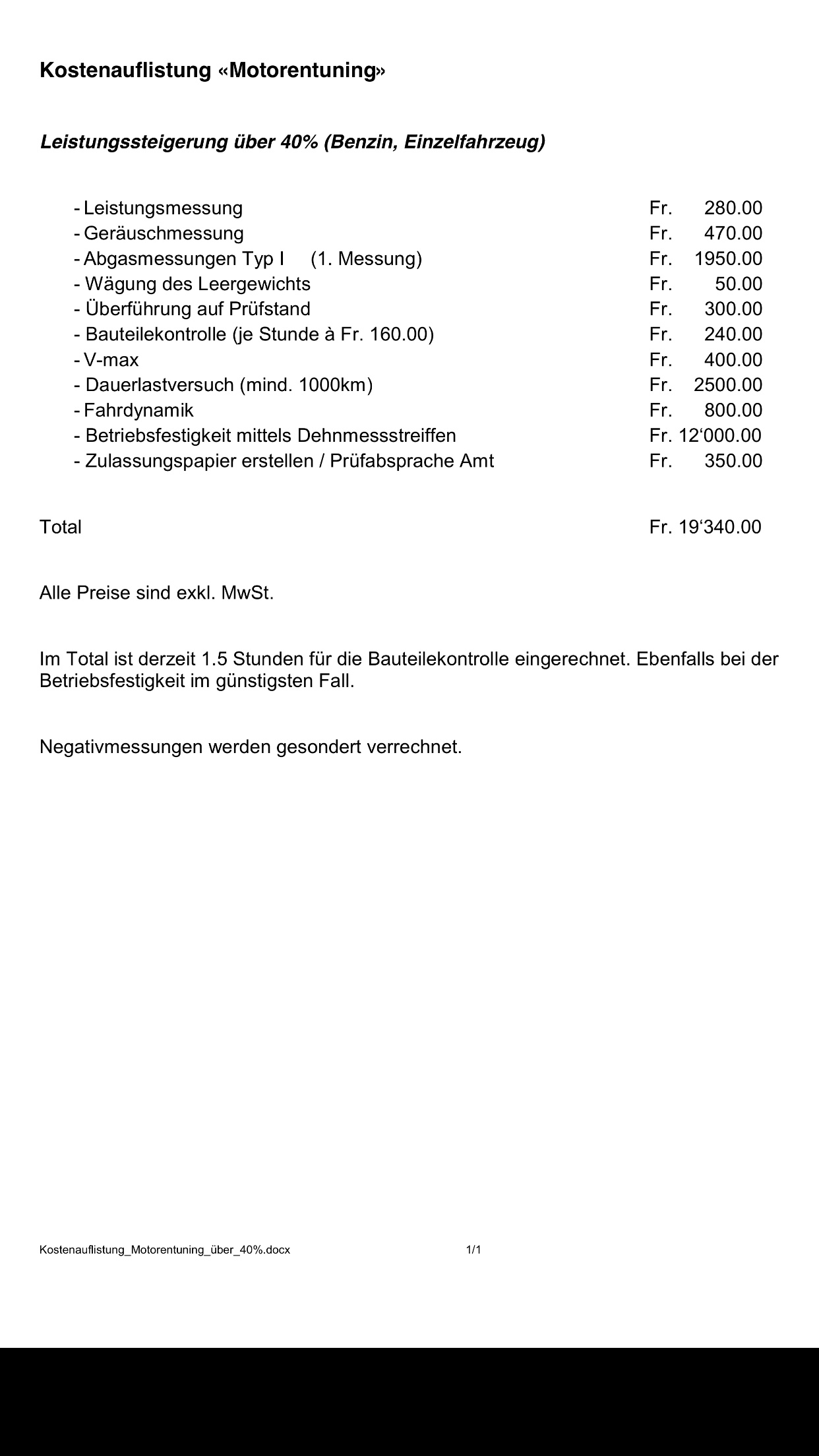

Aber Abgas und Lärm sind ± 3500.- inkl. bestimmung der neuen Höchstgeschwindigkeit.
