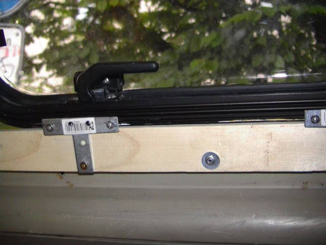

@ xxdoubletriax: Diese zusätzlichen “Metall-T-Winkel” die du noch verschraubt hast, sind die auch mit dem Fenster verschraubt oder nur mit dem Rahmen?
Gruss Christoph
Metallwinkel? Die sind mit dem Fenster(-rahmen) und dem Holzrahmen verschraubt.
Diese Winkel mein ich, das sind ja nicht die Originalen. Gehen die Schrauben in den Fensterrahmen rein oder zwischen Fenster und Holzrahmen…? Hab zwar das Gefühl, dass unser Fenster hält (Kleber war übrigens Sikaflex 221) und falls nicht, ist der Holzrahmen die Schwachstelle…
Gruss Christoph
die schrauben gehen ins fenster bzw. den alu-fensterrahmen, nicht ins acrylglas. aber hält wohl auch ohne die winkel. wenn gut geklebt.
