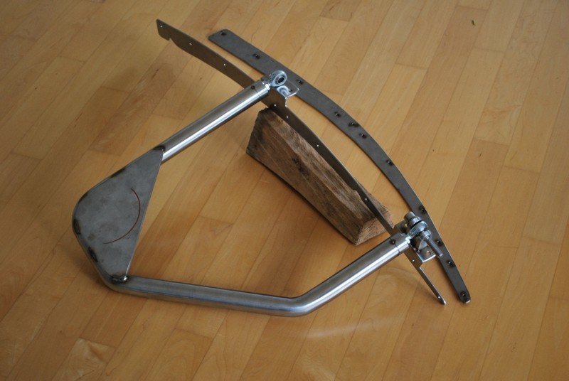

Hier mal Bilder vom Stand der Dinge.
Der Blechstreifen kommt in den Spalt der Heckklappe.
Das Gegenstück, auf dem Muttern angeschweisst sind,
wird von aussen in die D-Säule geschoben und mit dem Blechstreifen verschraubt.
Auf das dreieckige Blech wird die Halterung für das Rad geschweisst.
An den Bügel links wird ein Stück Rohr angeschweisst, dass zum Verschluss,
der auf der Heckklappe montiert wird, führt.
Der Verschluss wird so gestaltet, dass er für einen oder beide Träger ( links,rechts ) dient.
Eine Arretierung, damit der Träger in geöffnetem Zustand einrastet, kommt auch noch dran.
lecker ,-)
Ganz kann ich’s mir noch nicht vorstellen aber sieht im Ansatz sehr gut aus. Nimmt mich dann wunder, wenn er fertig ist…
Hi Rusti-Driver
Wäre auch interessiert an so einem Halter. Bin aber mit meinen Vorstellungskräften ungefähr so stark wie mats. Wenn du den Halter montiert hast, mach mal ein paar Pics um uns auf die Sprünge zu helfen. Gibts auch eine Idee für eine Diebstahlsicherung? Wäre für mich(uns) von Vorteil, da wir glauben, dass unsere Reifen und Kanister in Südamerika gesichert sein müssten.
Also, bin gespannt auf den fertig montierten Halter.
Gruess und weiterhin viel Spass beim “basteln”!
Steph
Wenn er mal montiert ist, wird alles ganz logisch sein.
Natürlich wird der Träger und Räder oder sonstiges abschliessbar sein.
Diebstalsicher ist oberstes Gebot. :top
Grüsse
