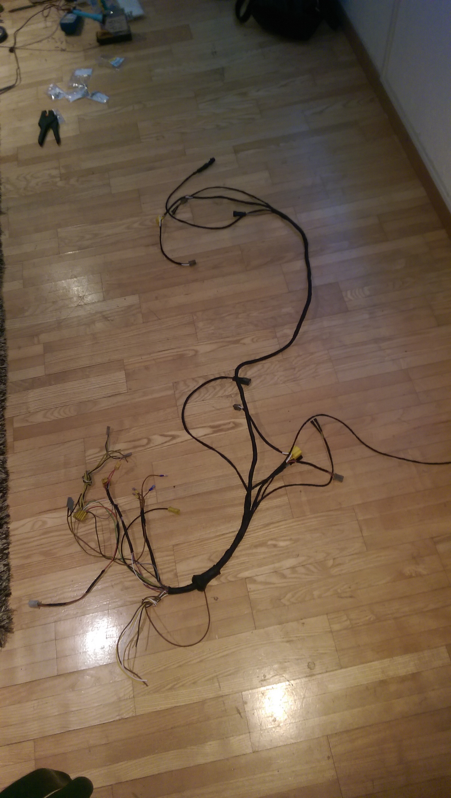

nachdem ich jetzt über Weihnachten nichts mehr gemacht habe, ist nun endlich auch der Scheinwerfer-Kabelbaum quasi fertig.
Es fehlt nur noch die Box mit den nachgerüsteten Relaises zur Entlastung des Lenkstockhebels.
NAch dem Essen geht es an den Einbau der Tür-Kabelbäume.
Licht Kabelbaum und Kabelbaum Beifahrertüre sind drin!!
