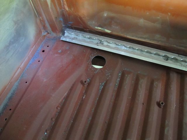

Salü sascha
I baue drei T-Form Airline-Schienen quer ein. Diese schraube ich auf angeschweisste Grundplatten mit M8-Gewinde. Es ist relativ aufwendig, dafür lassen sich aber die Holzplatten gut auf den Boden spannen und man kann damit eine schnell demontierbare Campingeinrichtung oder Transportgegenstände bombenfest verankern.
Grüsse V
…auf dem Bild sieht man die Grundplatten leider nicht
