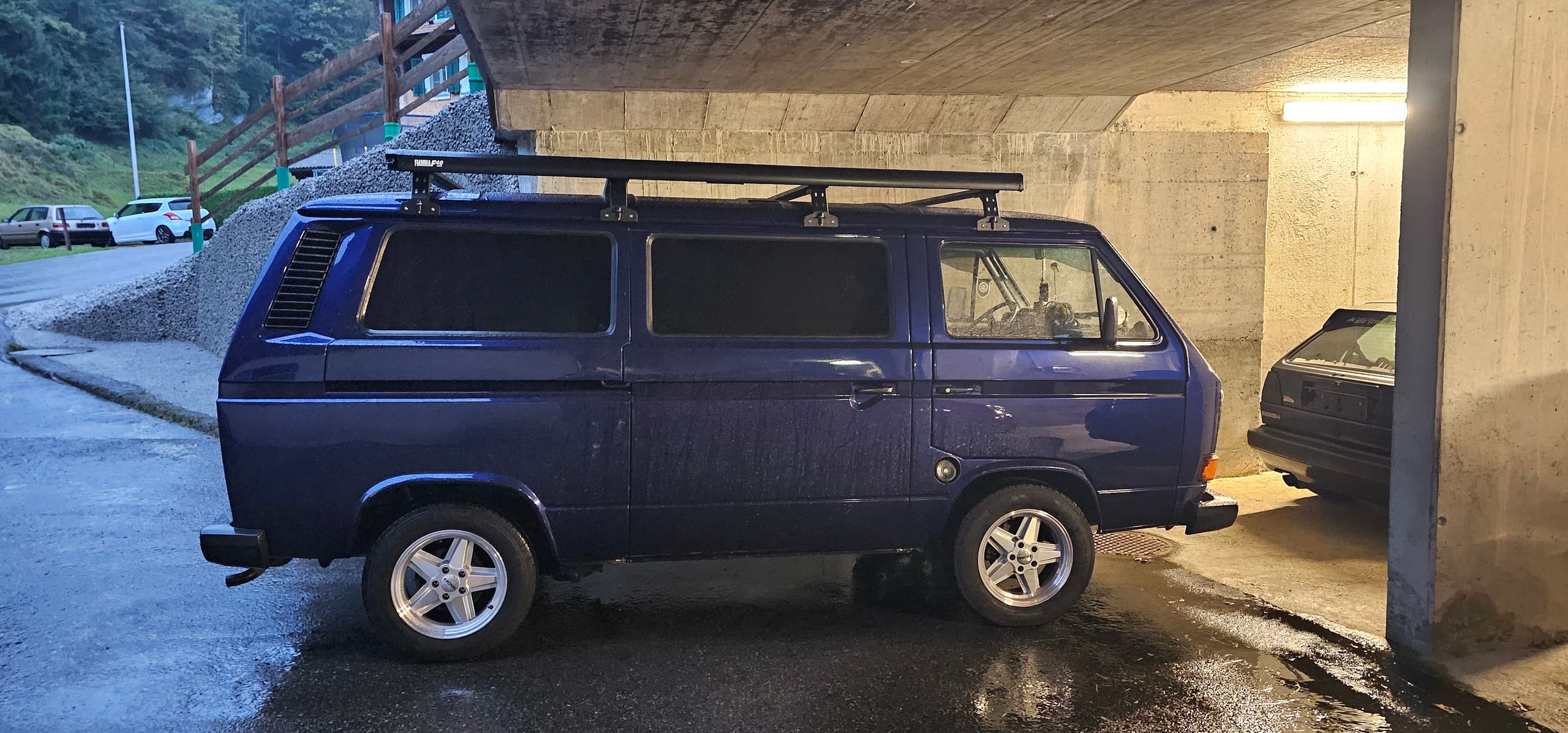

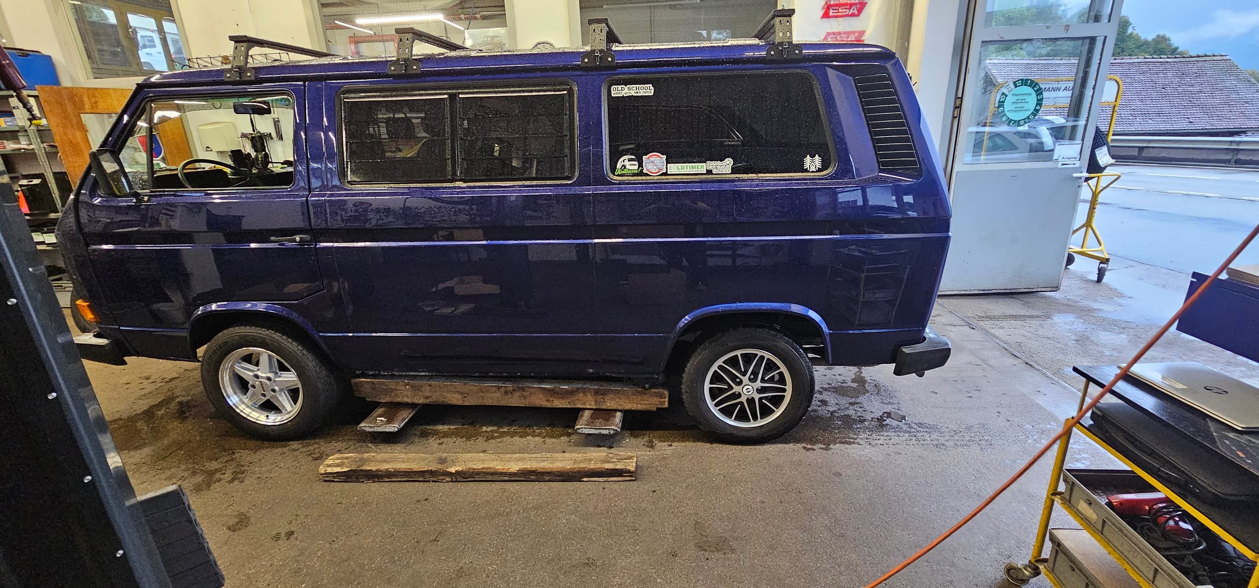

Heute haben wir endlich mal die Zeit gehabt unsere Markise zu befestigen. Da es leider keine halterung gibt für die Fiamma F40 Van haben wir sie direkt auf den Dachträger geschraubt. ![]()
