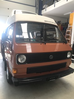

Nun seit Samstag sind wir stolze Besitzer eines VW Bus T3 Joker Jg 84, Benziner und wassergekühlt.
…besser kann man unsere Freude nicht zeigen
hier aber auch noch etwas vollständigere Fotos
…und hier noch eines mit unseren Verkäufern von “Kult-Auto” aus Interlaken. Unser Kind und die Schreiberin in der Mitte können es nicht abwarten bis Mann geknipst hat…Auf geht’s und allzeit gute Fahrt
