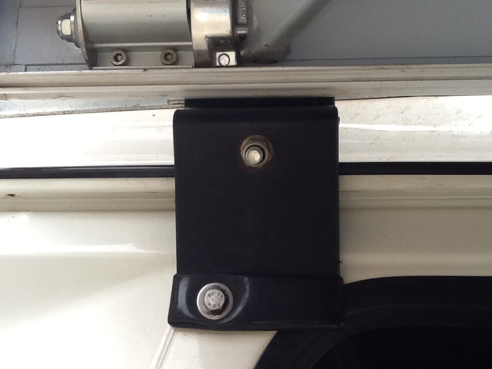

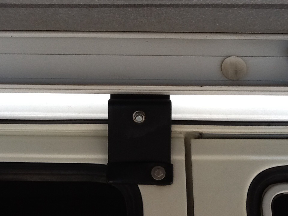

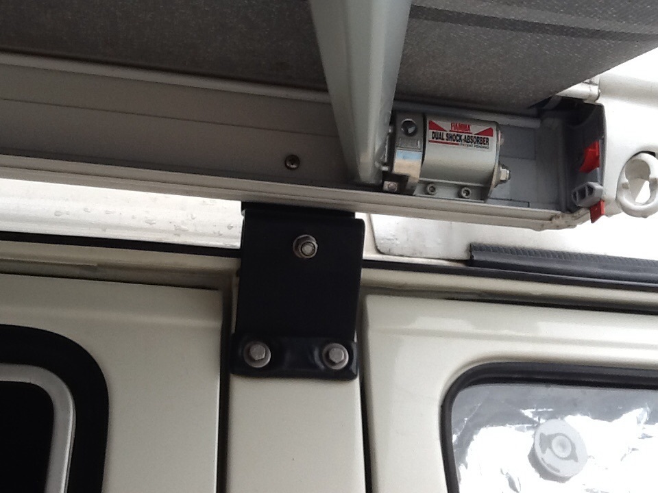

Vielleicht hilft da ein Erfahrungsbericht ein wenig, denn vor unserer Reise habe ich mich genau mit der gleichen Frage beschäftigt!
Ich habe das so gelöst (Gemäss Fotos) und bin damit nun schon seit 9 Monaten auf allen möglichen Unterlagen in Südamerika unterwegs und alles hält und funktioniert einwandfrei :top …ich persönlich würde es wieder so machen!!!
Ich habe übrigens die Fiamma F45s dran…
Liebe Grüsse aus Equador
Andi
@Andi: In was sind die Schrauben geschraubt? Einziehmuttern oder Gewindeplatte?
Gruss Fabrizio
Ich hab Sie bei der B-Säule auch so wie Andi angemacht.
Habe dazu eine M8 Tubtara genommen.
Bei der C-Säule hab ich es nicht verschraubt, da es dort, wieso auch immer :gruebel: , genügend stabil ist.

Einziehmuttern :smiley:
